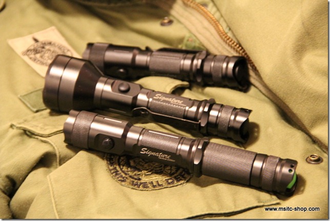

Die Signature-Serie von Lumapower hat bereits eine lange Tradition, und so ist es nicht weiter verwunderlich, dass Lumapower mit der neuen Signature LX ebenfalls wieder eine aktualisierte Version mit XM-L T6 LED auf den Markt bringt. Die Signature LX wird laut Lumapower das bisherige Modell Signature VX mit SST-50 LED ablösen; darüber hinaus ist die Signature LX in zwei Varianten verfügbar, und zwar als Signature LX Power Pack sowie als Signature LX Standard Edition.
Worin die Unterschiede genau liegen, werde ich im folgenden erläutern. Da es sich bei der neuen Signature LX um ein Update handelt, verweise ich für grundsätzliches auf mein Review zur Signature VX und gehe in diesem Review nur auf die Unterschiede und Neuheiten ein.
Alle Angaben in diesem Review sind Herstellerangaben (Reichweite, Laufzeiten usw.), die ich selber nicht überprüft habe. In diesem Review beziehe ich mich ausschließlich auf die Unterschiede zwischen Signature VX und Signature LX, da die Signature LX wie gesagt die Signature VX ablösen wird.

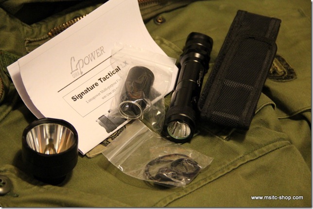

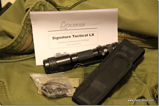

Hier liegen die Unterschiede eher im Detail, denn der bisherige Lieferumfang der Signature VX wurde ein wenig geändert. Das Lumapower Signature LX Power Pack ist eindeutig die besser ausgestattete Variante, denn im Lieferumfang ist zusätzlich die S-35 Battery Expansion enthalten, die man früher als Zubehör extra erwerben musste. Hier kann man nun sogar noch ein paar Euro sparen, wenn man gleich zum Power Pack greift.
Anders hingegen sieht die Sache bei der Standard Edition aus: Hier wurde auf den zusätzlichen Turbo Force Head ST-03G sowie die S-35 Battery Expansion Tube verzichtet. Ich finde den Verzicht auf den zweiten Lampenkopf einerseits etwas schade, andererseits bekommt man für ein paar Euro mehr eine vollständig ausgestattete Lampe mit Batterierohrverlängerung und Turbo Force Head.
Beiden Lampen liegt natürlich das restliche Zubehör wie Holster, Ersatzendkappe sowie mehrere O-Ringe bei.

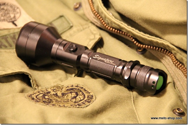

Die wichtigste Neuerung dürfte der Upgrade auf die neue und effiziente CREE XM-L T6 LED sein; außerdem gibt es einen optimierten Tele Force Head für die Signature LX Power Pack, und damit komme ich auch gleich schon zu den Unterschieden zwischen diesen beiden Modellen:

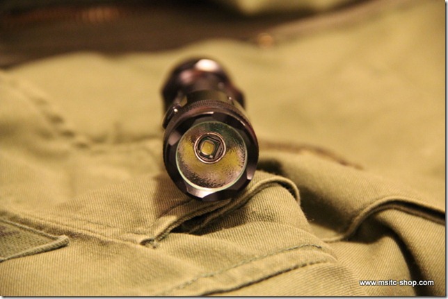

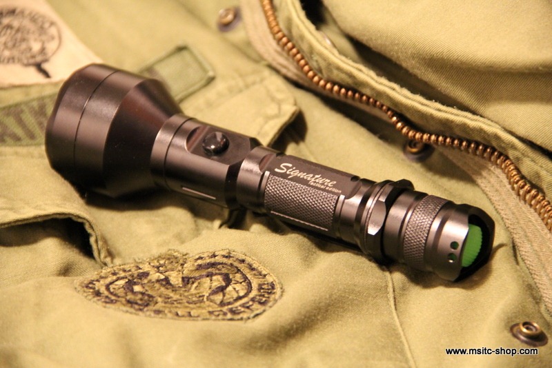

Die Signature LX SE entspricht vom Lieferumfang her noch am ehesten der bisherigen Signature VX, allerdings wird sie nur noch mit einem Lampenkopf ausgeliefert. Der mitgelieferte Lampenkopf ist vergleichbar mit dem bisherigen ST-01 Standard Reflector, der für die Ausleuchtung des nahen und mittleren Bereiches gut geeignet ist.

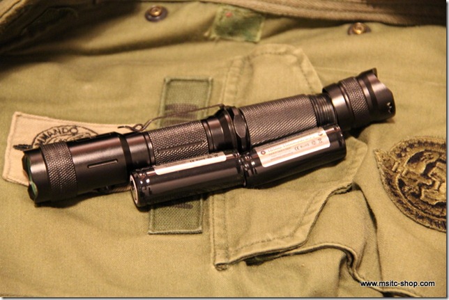

Hinter dieser pompösen Produktbezeichnung steckt nichts anderes als ein erweiterter Lieferumfang, in dem neben dem Turbo Force Reflector ST-03G für maximale Reichweite auch der S-35 Battery Tube Extender (Batterierohrverlängerung) sowie der ST-01 Standard Reflector enthalten ist. Mit dem S-35 ist beispielsweise der Betrieb mit 2 x 186500-Akkus oder 3 x CR123A/16340 möglich, was wiederum zu längeren Laufzeiten gemäß dem folgenden Laufzeitdiagramm führt:

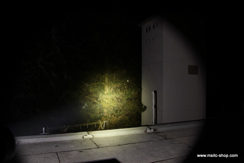

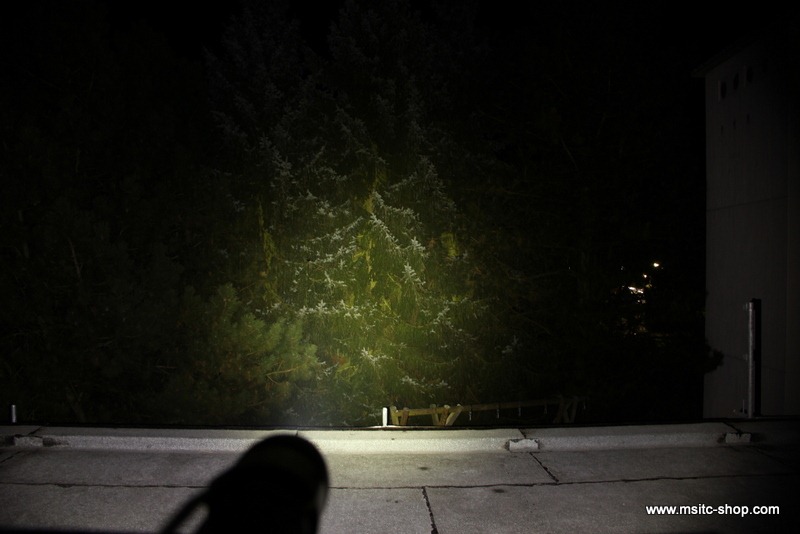

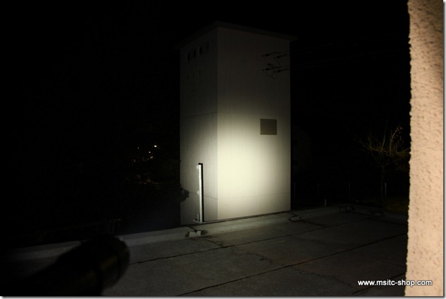

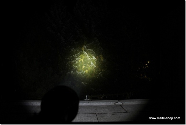

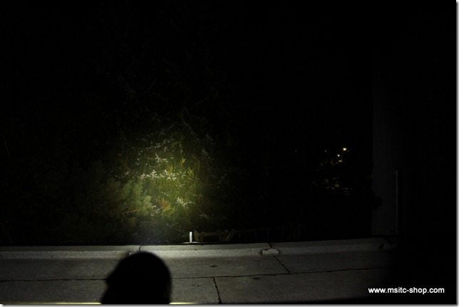

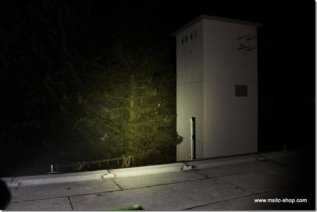

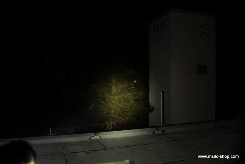

Konnte die Signature VX mit ihrem ST-01 Standard Reflector schon ordentlich Flood erzeugen, so setzt die Signature LX mit dem ST-01 dem ganzen noch eins drauf: Mit diesem floodorientierten Lampenkopf kommt die Signature LX zwar nicht mehr ganz so weit wie die Signature VX, dafür läßt die Ausleuchtung im nahen und mittleren Umfeld nichts zu wünschen übrig. Das gleiche gilt für den Turbo Force Head ST-03G, der Bestandteil des Lieferumfangs des Lumapower Signature LX Power Pack ist – mit ihm erzielt die Signature LX eine höhere Reichweite und einen deutlich helleren Lichtstrahl.
Darüber hinaus ist die Signature LX mit 580 Lumen deutlich heller als die Signature VX mit 500 Lumen, außerdem erzeugt sie meiner Meinung nach einen etwas schöneren bzw. konsistenteren Spot ohne deutlich sichtbare Artefakte.

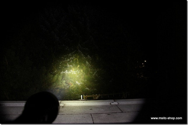

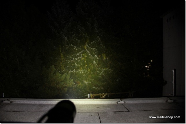

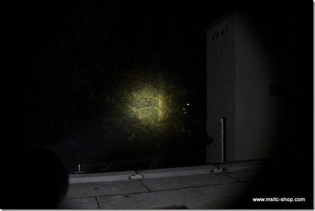

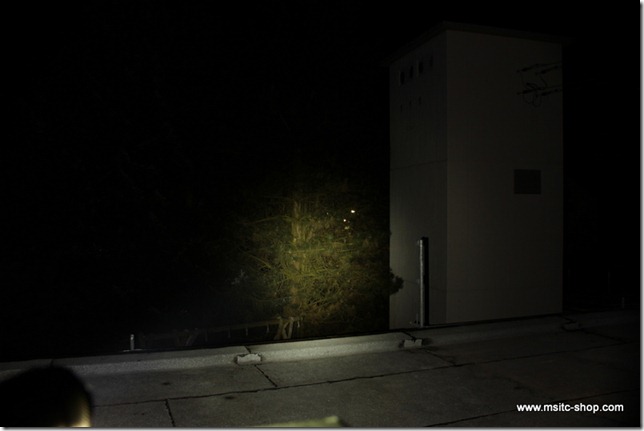

Um einen besseren Vergleich zu ermöglichen, habe ich Beamshots mit ST-01/ST-03G Reflector sowohl von der Signature VX als auch von der Signature LX erstellt.
1. Beamshots Signature LX mit ST-01 Standard Reflector
2. Beamshots Signature LX mit ST-03 Turbo Force Head
3. Beamshots Signature VX mit ST-01 Standard Reflector
2. Beamshots Signature VX mit ST-03 Turbo Force Head
