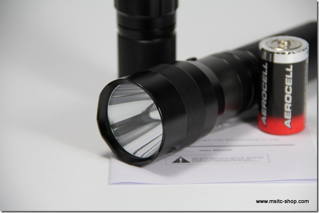

Die Lumapower MENTOR SX ist die kampfwertgesteigerte Variante der bekannten MENTOR MT-E, die mit einer aktuellen CREE XM-L LED ausgestattet ist und im Betrieb mit drei Lithium-Ionen-/NiMH-Akkus im Babyzellenformat (Typ C) satte 850 Lumen erreicht. Im Notfall lässt sich die MENTOR SX sogar mit drei Batterien/Akkus im Format AAA befeuern, und last but not least wurde der MENTOR SX das von der MRV SideKick IV bekannte neue User Interface namens Smart Switch spendiert, doch dazu mehr weiter unten.
Verpackung & Zubehör

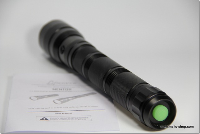

Die MENTOR SX kommt in der typischen Lumapower-Verpackung daher, als Zubehör sind folgende Teile enthalten:
  • Batterierohrverlängerung
  • Batterie- bzw. Akkumagazin für 3 x AAA-Betrieb
  • Bedienungsanleitung
  • O-Ringe
  • Endschaltergummikappe in schwarz

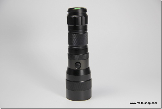

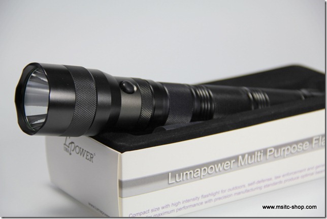

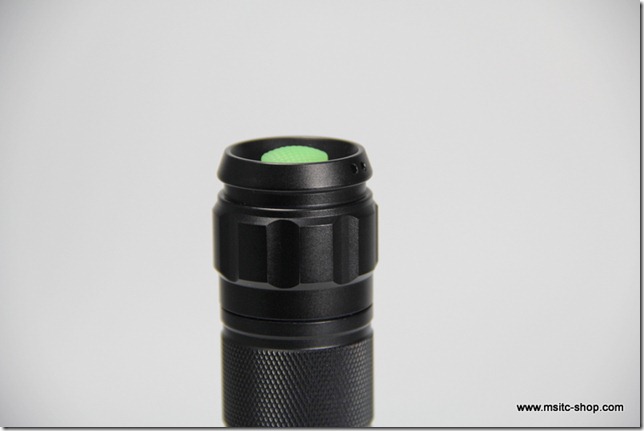

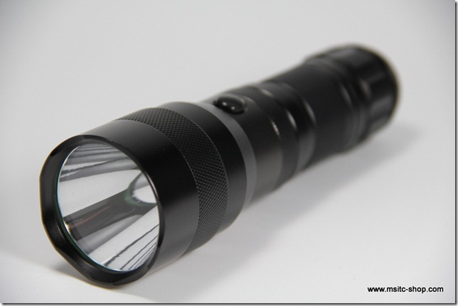

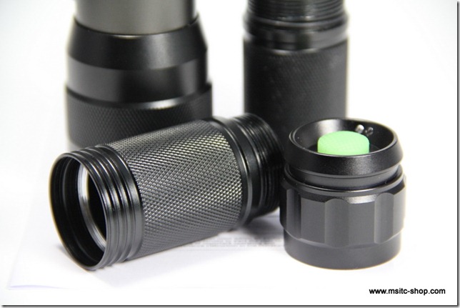

Lumapower-tyisch, würde ich sagen. Saubere Anodisierung, ordentliche Verarbeitung der Komponenten, sauber geschnittene und leichtgängige Gewinde – so muss eine Taschenlampe aussehen. Die MENTOR SX verleiht einem in voller Bestückung mit drei Batterien bzw. Akkus außerdem das Gefühl, "etwas" in der Hand zu halten, in etwa so, wie man es früher von anderen Stablampen kannte.

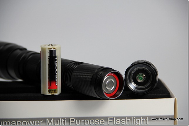

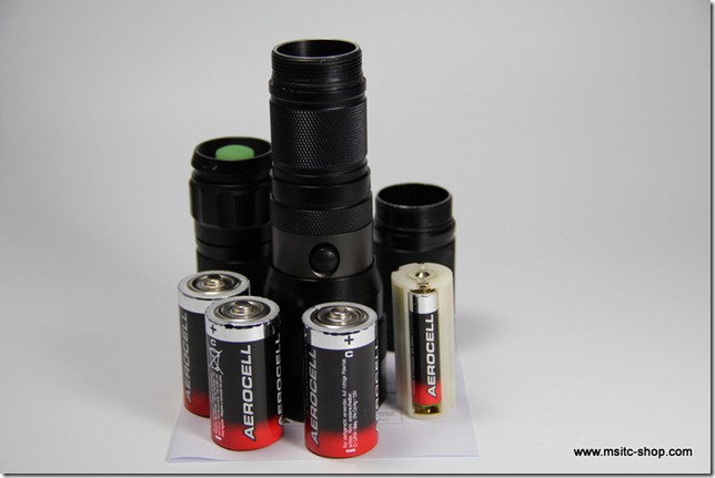

Da Lumapower bei der MENTOR SX eine nicht ganz alltägliche Energieversorgung gewählt hat, möchte auf diesen Punkt kurz eingehen. Die MENTOR SX basiert auf der MENTOR MT-E, die von Lumapower als Arbeitslampe positioniert wurde, und damit einhergehend wurde auf reguläre und handelsübliche Babyzellen als Stromversorgung gesetzt.
Auch bei der MENTOR SX ist das der Fall, sie kann allerdings noch zusätzlich mit folgenden Batterie- bzw. Akkukonfigurationen betrieben werden:
1. Normalbetrieb mit drei C-Batterien/NiMH-Akkus (Babyzellen)
2. Normalbetrieb mit drei Lithium-Ionen-Akkus im C-Format
3. Betrieb mit einem Lithium-Ionen-Akku im C-Format
4. Betrieb mit drei AAA-Batterien
Am hellsten ist die MENTOR SX natürlich im Betrieb mit drei NiMH-Akkus; ich werde bei Luxmessungen näher darauf eingehen. Da ich keine Lithium-Ionen-Akkus im Babyzellen-Format mein eigen nenne und auch nicht wüsste, wo ich welche beziehen kann, habe ich die Lampe damit nicht getestet.

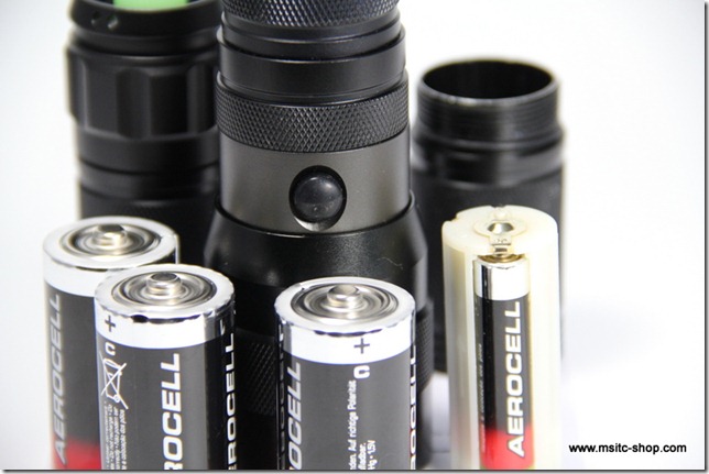

Hier hat Lumapower sich ein paar Gedanken gemacht, und was dabei als Ergebnis herausgekommen ist, gefällt mir persönlich sehr gut. Um hier vielleicht vorab noch etwas auszuholen: Bekanntlich führen ja viele Wege nach Rom, oder – wie in diesem Fall – zum gewünschten Leuchtmodus. Während andere Hersteller auf Konzepte wie Bedienung der Taschenlampe via Drehen des Lampenkopfes oder Moduswechsel per Selektorring setzen, verwendet Lumapower seit geraumer Zeit die Kombination von Clicky und Seitenschalter (Side Switch).
Ein- und ausgeschaltet wird die MENTOR SX in diesem Fall mittels Clicky am Lampenende, und die Auswahl der einzelnen Leuchtmodi erfolgt über den Seitenschalter. Im Gegensatz zu Modellen wie MRV SideKick III-Ultra oder Signature GX/LX sind reguläre Leucht- und Blinkmodi jedoch getrennt voneinander untergebracht und per Smart Switch erreichbar.
Smart Switch bietet zwei Hauptmodi, die als MODE A und MODE B bezeichnet werden. Innerhalb dieser Hauptmodi gibt es nun weitere Modi, die schnell erreicht werden können. Während MODE A Zugriff auf die regulären Leuchtmodi in verschiedenen Abstufungen erlaubt, beinhaltet MODE B die Blinkmodi.
Ein versehentlicher Wechsel ist kaum möglich, da man den Seitenschalter mindestens eine Sekunde lang drücken muss.
Das überarbeitete UI lässt sich sehr simpel bedienen:
1. Ein- und ausschalten der Lampe erfolgt über den Clicky am Lampenende
2. Die beiden Hauptmodi werden aktiviert, indem der Seitenschalter für 1,5 Sekunden gedrückt gehalten wird
3. Wenn ein Hauptmodus (MODE A oder MODE B) aktiviert wurde, können die einzelnen Modi durch schnelles Drücken des Seitenschalters selektiert werden

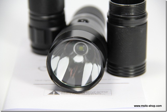

  • CREE XM-L LED
  • Zwei Hauptmodi mit ingesamt acht Leucht- und Blinkmodi
  • 750+ OTF-Lumen/850 Lumen
  • SMO-Reflektor
  • Energieversorgung: 3 x Lithium-Ionen-Akku im Babyzellen-Format(C), 2 x 3 x Lithium-Ionen-Akku im Babyzellen-Format(C), 3 x Alkaline-Babyzellen (C), 3 x AAA-Batterie

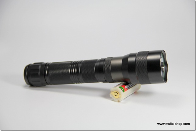

  • Länge: 10,25 cm
  • Gewicht: 122 Gramm (Standardbatterierohr, ohne Akku)
  • Material: T6061-Flugzeugaluminium
  • Smart Switch Mode A: Ultra: 100%, High: 50%, Normal: 25%, Medium: 10%, Low: 3%
  • Smart Switch Mode B: Strobe: 14 Hz, SOS, Light House: 0,2 Hz
  • Doppelseitig beschichtete beschlagfreie Linse

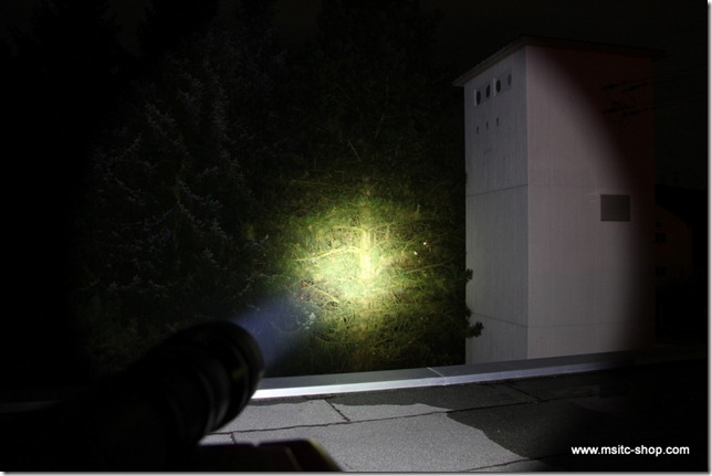

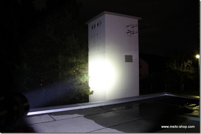

Alle Bilder wurden im Modus Ultra aufgenommen. Wichtig: Da ich zum Zeitpunkt der Erstellung der Beamshots keine passenden NiMH-Akkus zur Hand hatte, kamen normale Batterien im C-Format zum Einsatz – mit NiMH-Akkus ist die Lampe nochmal deutlich heller (s. Luxmessungen).

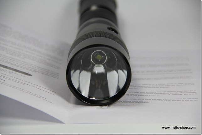

Ich würde die Lumapower MENTOR SX generell als throworientierte Lampe einstufen, obgleich der gute Sidespill auch für eine gute Ausleuchtung im unmittelbaren und mittleren Umfeld sorgt. Von der Reichweite her steht sie der Lumapower MRV SideKick IV kaum nach, wenn sie mit drei NiMH-Akkus betrieben wird.

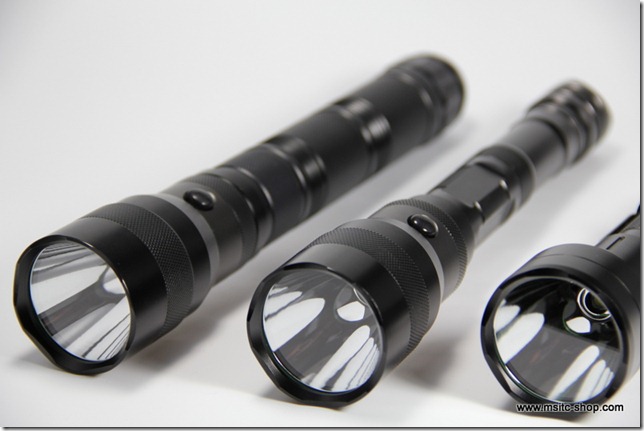

Von links nach rechts: MENTOR SX, MRV SK4 und Signature LX
