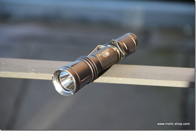

Da die KLARUS XT11 keine gänzlich neue Lampe ist, sondern mehr oder weniger eine XT10 mit einigen Änderungen ist, verweise ich an dieser Stelle auf mein Review zur KLARUS XT10 und gehe in diesem Review nur auf die Neuheiten ein.
What´s new?

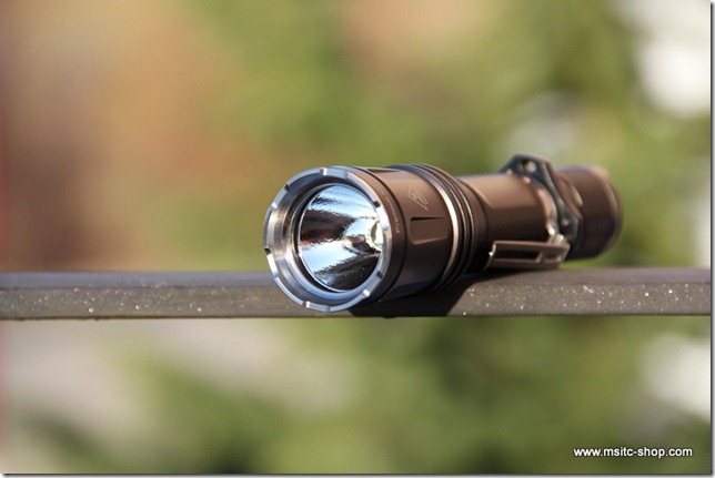

Grundsätzlich hat die XT11 zwar mehr ANSI-Lumen als die XT10, allerdings stehen diese lediglich für einen Zeitraum von drei Minuten zur Verfügung, danach wird auf 70% der Leuchtkraft heruntergeregelt. Andererseits sind 470 ANSI-Lumen vs. 600 ANSI-Lumen natürlich schon ein sichtbarer Unterschied, selbst für einen überschaubaren Zeitraum. Anstelle der bei der XT10 verwendeten XM-L T6-LED kommt bei der XT11 eine XM-L U2-LED zum Einsatz, deren Lichtfarbe einen Tick kälter als bei der KLARUS XT10 ist.

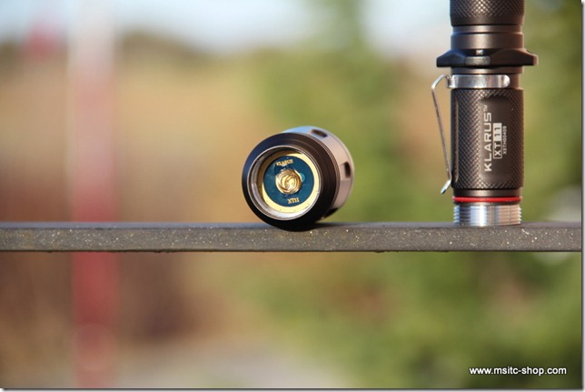

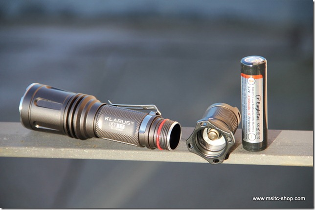

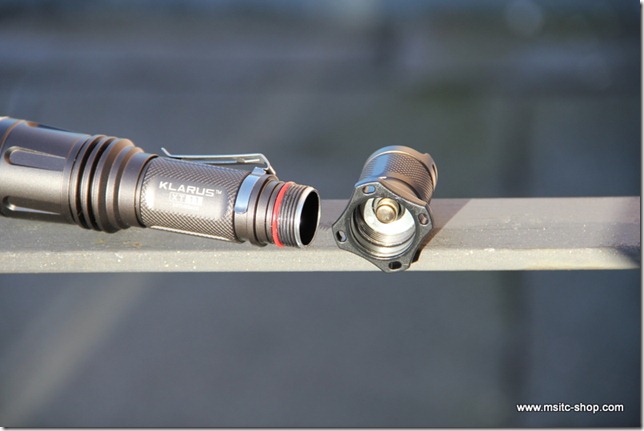

Interessanter wird es hingegen wieder beim abschraubbaren Bezel, denn anstelle der Edelstrahlkrone können entweder Farbfilter (rot, grün und blau) oder ein Diffusor aufgeschraubt werden. Außerdem befindet sich unterhalb des Lampenkopfes eine Sprungfeder, die für eine bessere Stabilität sorgen und unterschiedliche Akkulängen ausgleichen soll.

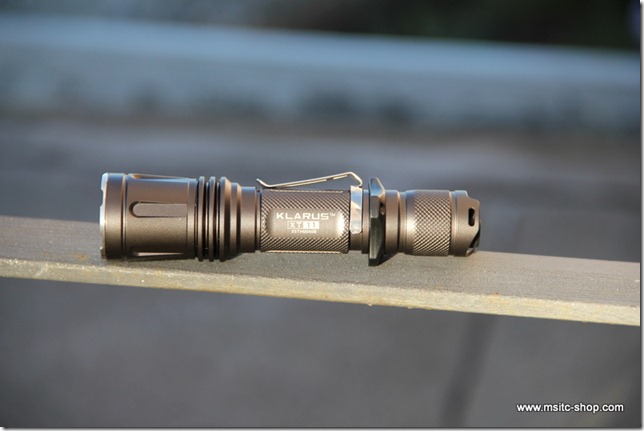

Verarbeitungsmäßig befindet sich die KLARUS XT11 auf dem bekannt guten KLARUS-Niveau, deshalb will ich nicht viele Worte verlieren. Im Gegensatz zur KLARUS XT10 wird die KLARUS XT11 in der neuen schwarz-gelben Verpackung ausgeliefert.

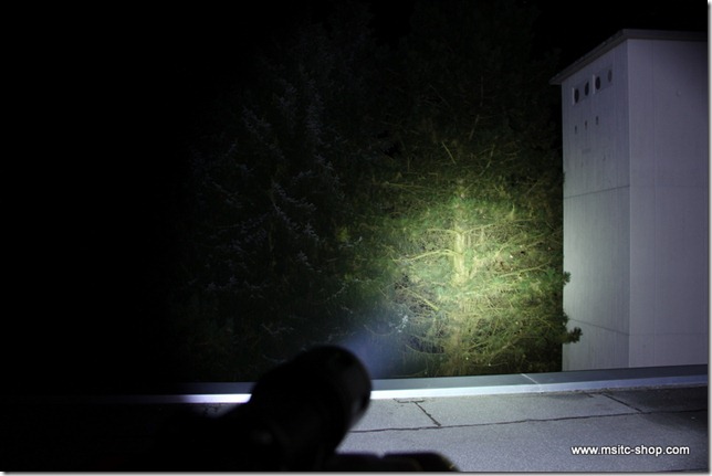

In den ersten drei Minuten bietet die KLARUS XT11 eine Helligkeit von 8800 Lux@1m und schaltet dann auf 6400 Lux@1m zurück. Das ist nur geringfügig weniger als bei der KLARUS XT10 mit 6600 Lux@1m und zeigt, dass die KLARUS XT11 fast gleich hell wie die XT10 ist. Amperemässig habe ich 1,63A am Batterierohr im High Mode gemessen.
Alle Beamshots wurden im Modus High mit 600 ANSI-Lumen erstellt, als Akku kam ein frisch geladener Cytac 18650 2600 mAh zum Einsatz.
