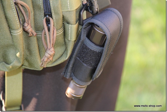

Ausgeliefert werden die Klarus-Taschenlampen in einer ansehnlichen Verpackung mit den typischen Klarus-Farben und einigem Zubehör:

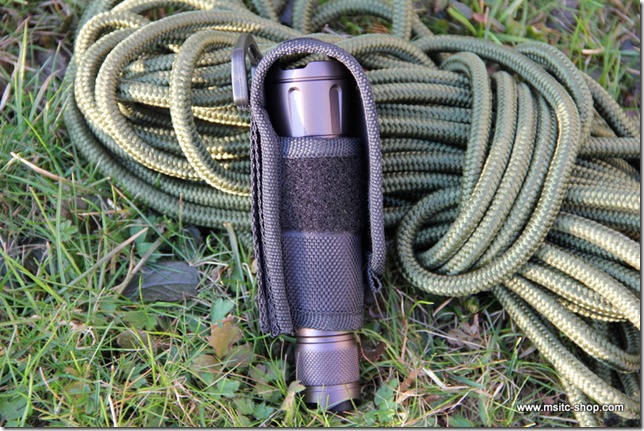

  • Holster
  • Handschlaufe
  • Clip
  • Zwei Ersatz-O-Ringe

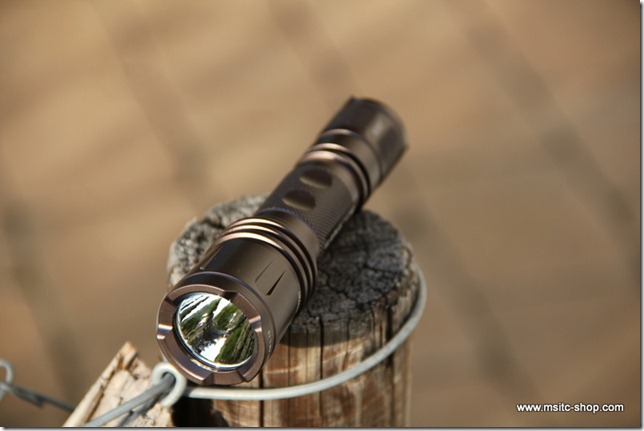

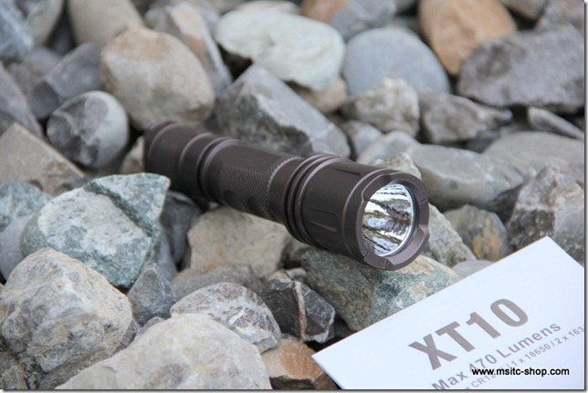

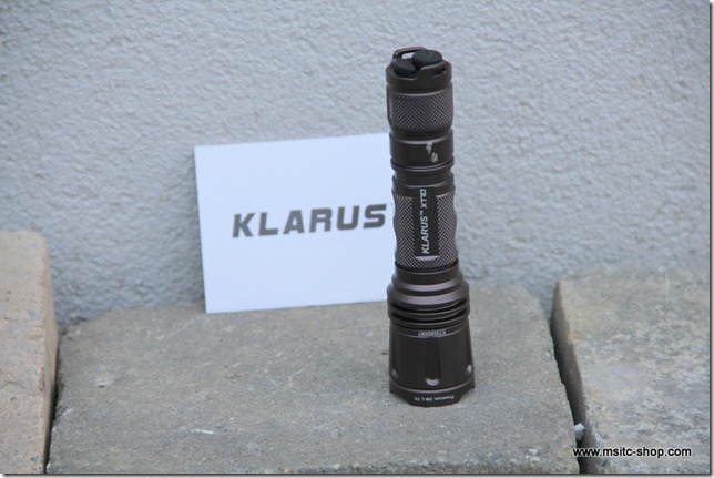

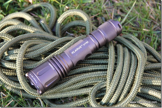

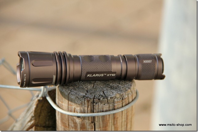

Wer bereits andere Klarus-Lampen kennt bzw. diese mal in der Hand hatte, wird schnell feststellen, dass auch die Klarus XT10 aus dem gleichen Stall stammt. Die Verarbeitung ist wie von Klarus gewohnt sehr gut, und auch der Farbton (Military Grey) hebt sich wohltuend vom üblichen Einheitsschwarz ab. Als ich die Klarus XT10 das erste Mal in der Hand hielt, musste ich spontan an JETBeam denken, da auch dort dieser bzw. ein ähnlicher Grauton zum Einsatz kommt.
Eine kleine Besonderheit gibt es noch beim User Interface (UI), doch darauf werde ich im folgenden noch eingehen. Das mitgelieferte Holster ist unten offen, so dass die Klarus XT10 ein Stück aus dem Holster herausragt.

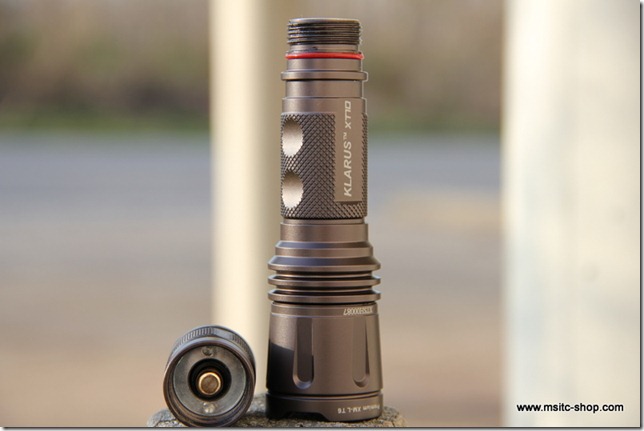

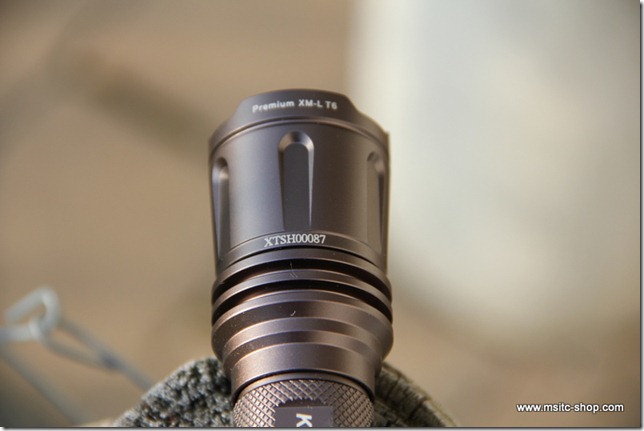

Wie schon erwähnt, ist die Verarbeitung der Klarus XT10 durchweg als sehr ordentlich zu bezeichnen. Dazu gehören vergoldete Kontakte ebenso wie sauber geschnittene und gefettete Gewinde; auch an der Anodisierung gibt es nichts zu bemängeln. Der Lampenkopf und die Tailcap lassen sich butterweich auf- und abschrauben.

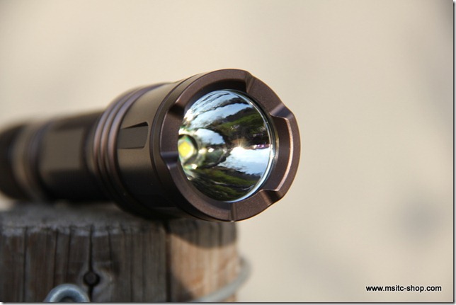

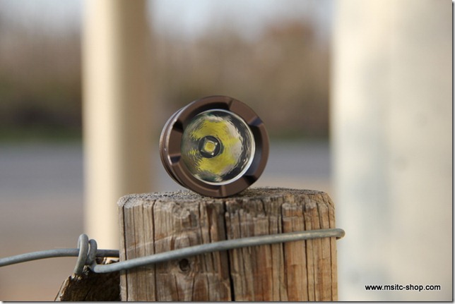

Entgegen der ursprünglichen Ankündigung von Klarus, die XT10 mit einer XP-G R5 LED auf den Markt zu bringen, verfügt sie nun über eine modernere und energieeffizientere XM-L LED, die darüber hinaus auch noch wesentlich mehr Leistung bietet. Die max. Leuchtkraft der Klarus XT10 liegt bei max. 470 ANSI Lumen, was für eine Lampe dieser Größe sehr ordentlich ist.
Betrieben werden kann die Klarus XT10 entweder mit einem 18650-Akku, zwei CR123A/16340-Zellen oder aber mit einem 17670-Akku; damit ist eine universelle Energieversorgung sichergestellt.
Alle Beamshots wurden im High Mode erstellt; als Energiequelle kam ein 18650-Akku von Redilast mit 2900 mAh zum Einsatz. Von der Leuchtcharakteristik her würde ich die Klarus XT10 als guten Allrounder bezeichnen, der eine gelungene Mischung aus Flood und Throw bietet.
