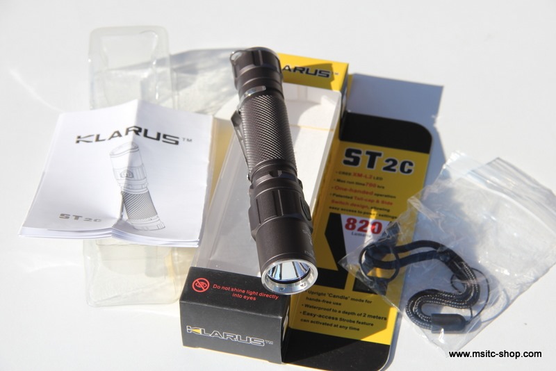

Die KLARUS ST2C wird – wie die ST11 auch – in einer neu gestalteten Verpackung mit folgendem Zubehör ausgeliefert:
Ein Holster ist im Lieferumfang nicht enthalten.

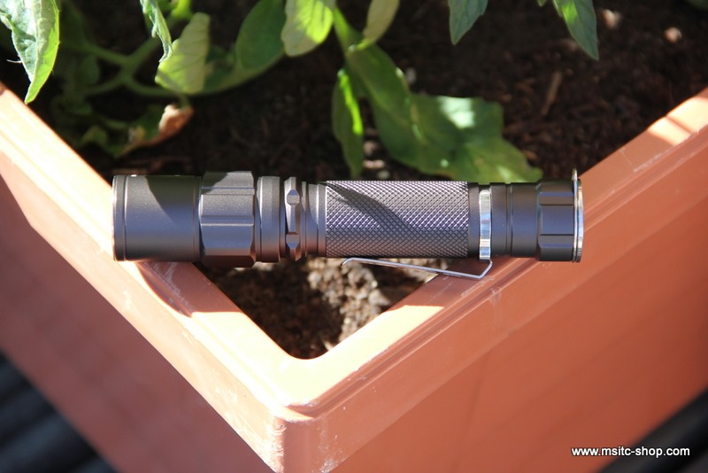

Größenvergleich
Der obligatorische Größenvergleich mit meinen Referenzlampen darf natürlich nicht fehlen:
Von links nach rechts: Niteye EYE30, KLARUS ST11 und Lumapower Signature LX
Damit man den Größenunterschied zwischen ST11 und ST2C deutlich erkennen kann, gibt es noch ein weiteres Bild mit der ST2C in der Mitte:

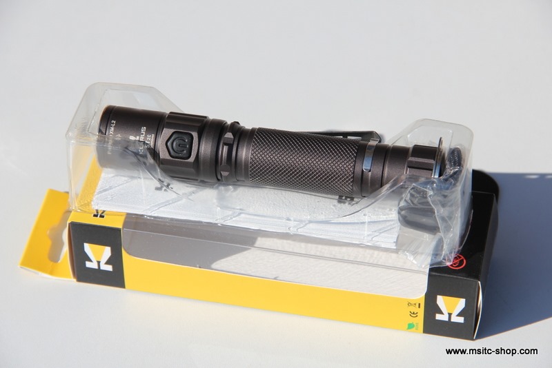

Setzte KLARUS bislang auf den sog. Dual Tail Switch, so kommt bei der KLARUS ST2C ein Seitenschalter in Kombination mit einem normalen Endschalter (Clicky) zum Einsatz. Die Bedienung stellt sich wie folgt dar:
- Handschlaufe
- Abnehmbarer Clip
- O-Ring
- Bedienungsanleitung

Größenvergleich
