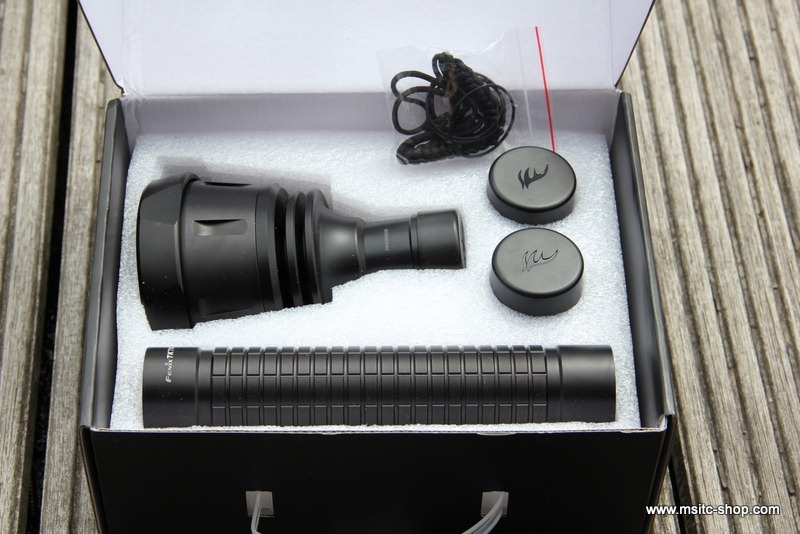

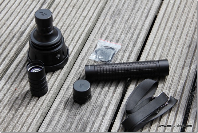

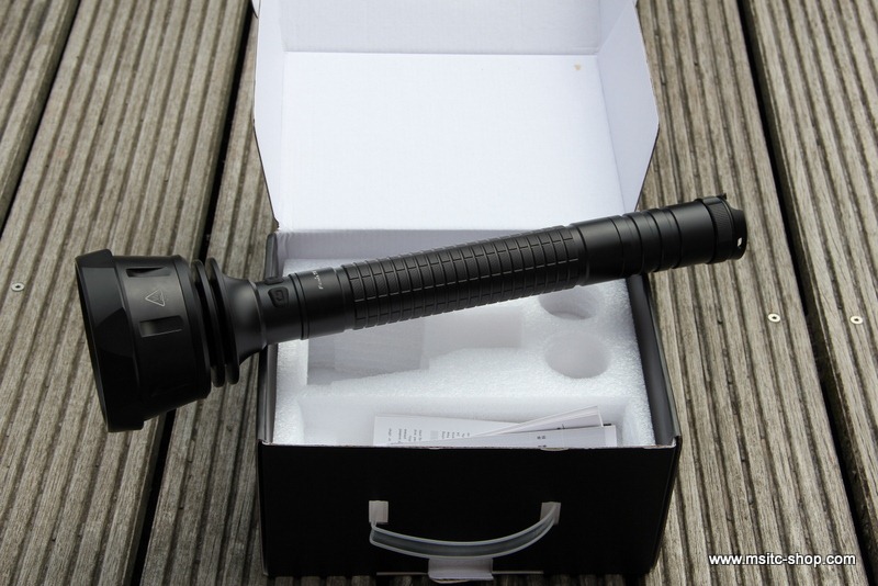

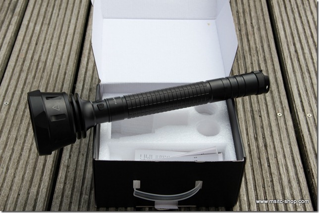

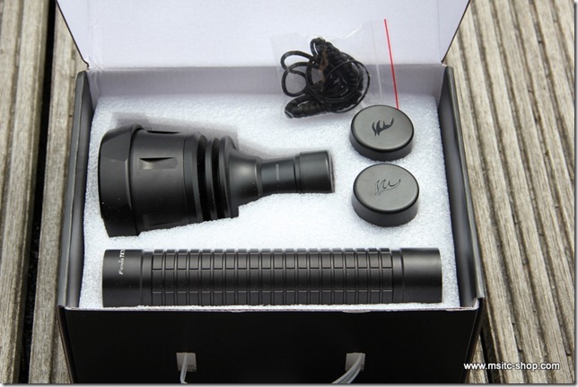

Die Fenix TK70 wird in der bekannten Fenix-Verpackung mit folgendem Zubehör ausgeliefert:

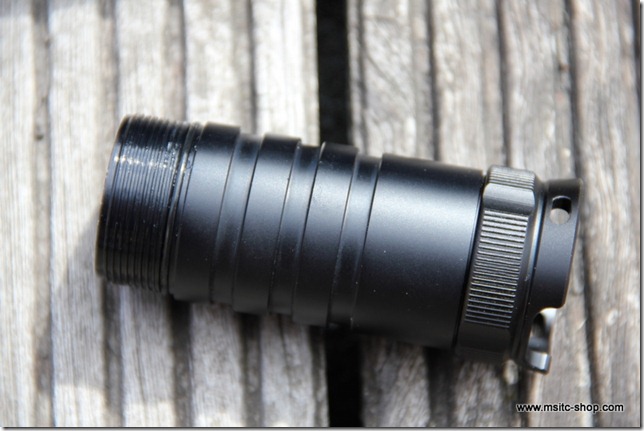

Ein Holster ist nicht im Lieferumfang enthalten. Im Gegensatz zu anderen Fenix-Lampen wird die Fenix TK70 übrigens in Einzelteilen ausgeliefert, die man zuerst zusammenschrauben muss. Zur sicheren Aufbewahrung wäre meines Erachtens ein stabiler Plastik- oder Alukoffer eine feine Sache gewesen, zumal es sich um eine hochwertige Lampe handelt, die man auch dementsprechend behandeln und aufbewahren möchte.
Hier bieten sich z.B. Peli Cases an, die zwar nicht ganz billig sind, aber eine hervorragende Ergänzung zur Fenix TK70 darstellen.

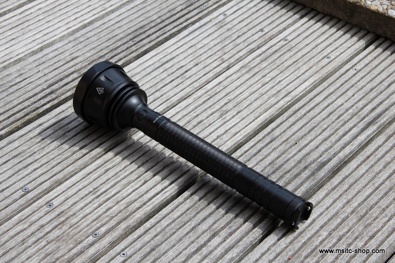

Wie ich eingangs bereits erwähnte, wäre Suchscheinwerfer wohl die passendere Bezeichnung – nichtsdestotrotz werde ich hier beim Begriff Taschenlampe bleiben. Das Design der Fenix TK70 basiert auf den schon bekannten Modellen der TK-Serie, als da wären Fenix TK45, Fenix TK41 usw. Auch die Bedienung über die zwei Schalter unterhalb des Lampenkopfes sowie dem Clicky am Lampenende wurde übernommen.

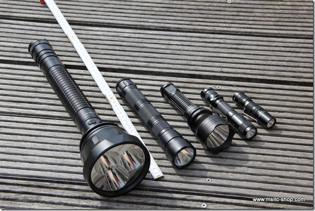

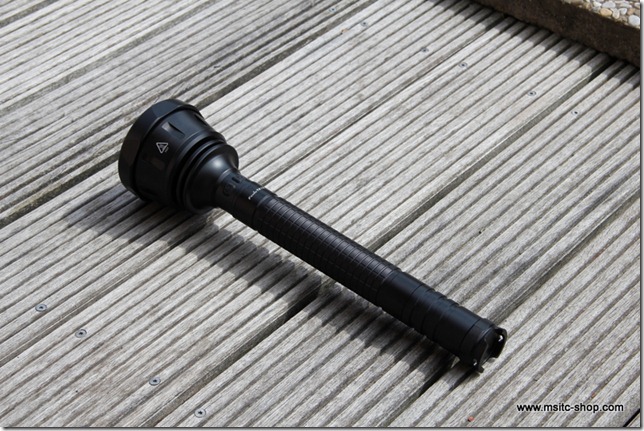

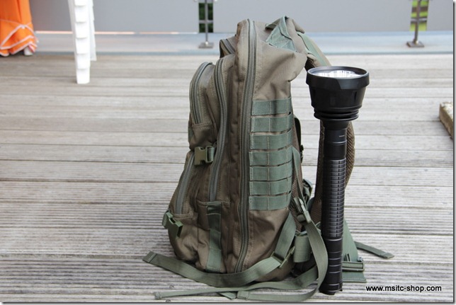

Das ist insofern kein Fehler, weil die Bedienung damit einerseits leicht vonstatten geht und andererseits jeder, der schon mal eine Fenix TK-Lampe in der Hand hatte, sofort damit loslegen kann. Es liegt natürlich in der Natur der Sache, dass die Fenix TK70 kein Leichtgewicht ist, und je nach geplantem Einsatzgebiet sollte man sich dieser Tatsache auch bewusst sein. Mit 769 Gramm ohne Batterien/Akkus hat die Fenix TK70 schon mal ein spürbares Grundgewicht, voll bestückt liegt die Lampe damit bei gut über 1000 Gramm.

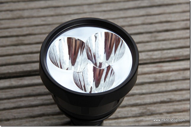

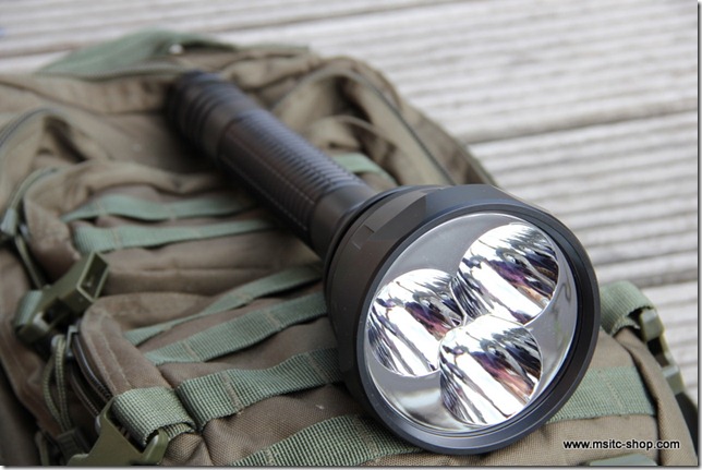

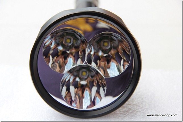

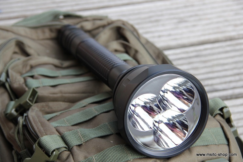

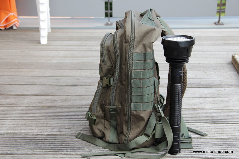

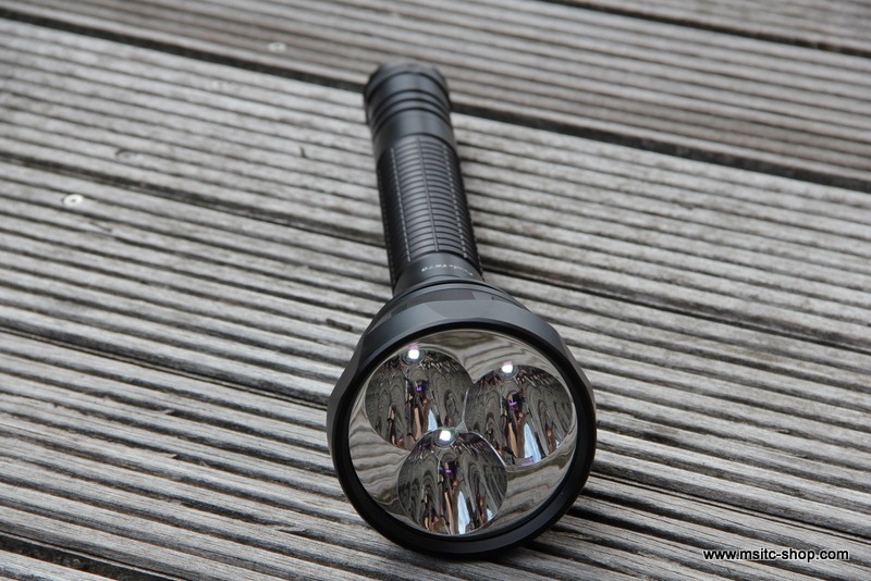

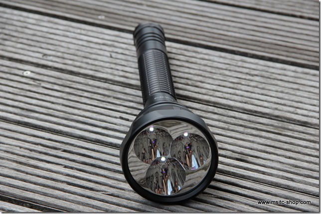

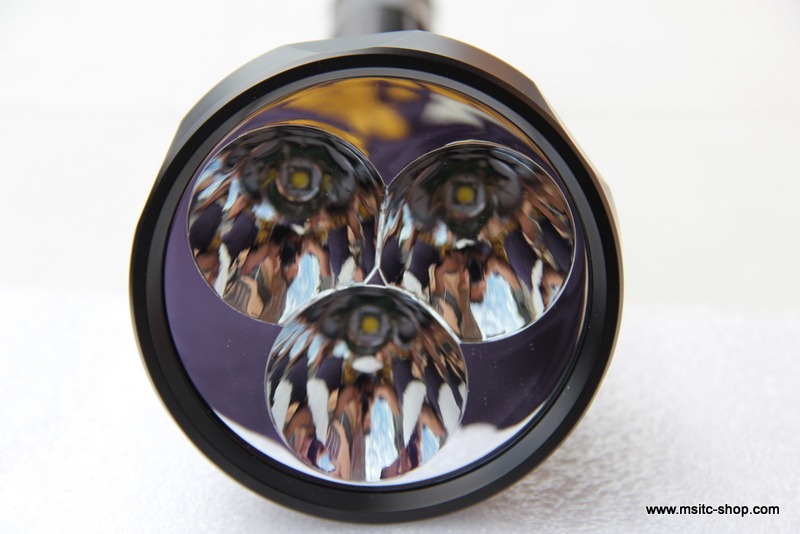

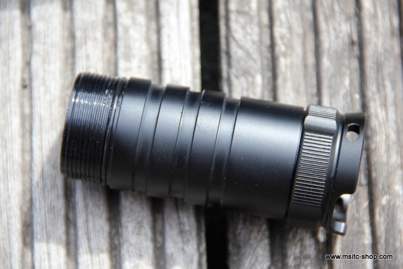

Last but not least ist die Fenix TK70 bedingt durch den großen Lampenkopf mit ihren drei CREE XM-L LEDs etwas kopflastig. Die TK70 kann übrigens auch verkürzt werden, indem das Batterieverlängerungsrohr weggelassen wird – in diesem Betriebsmodus kann sie dann auch mit drei Batterien respektive Akkus verwendet werden.

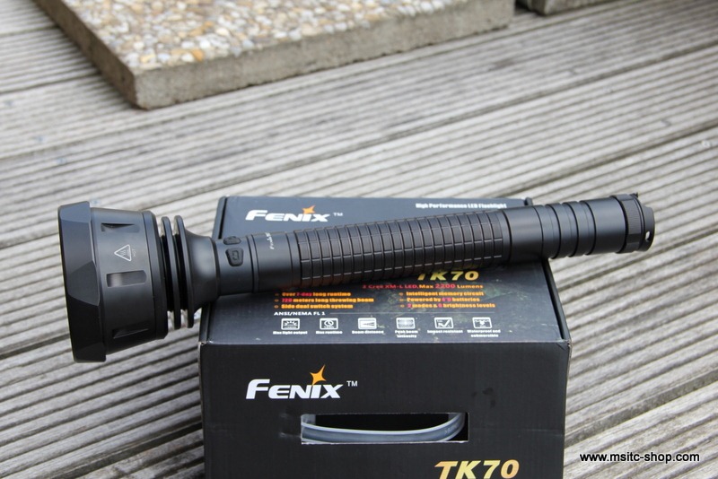

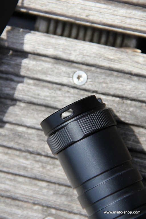

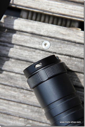

Nothing new here. Auch die Fenix TK70 wurde so gebaut, dass sie dem guten Ruf von Fenix-Taschenlampen gerecht wird, d.h. ordentliche und gut eingefettete Gewinde, O-Ringe und natürlich eine sauber aufgebrachte Anodisierung runden den guten Eindruck ab. Die LEDs sind sauber zentriert.

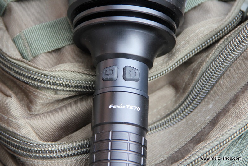

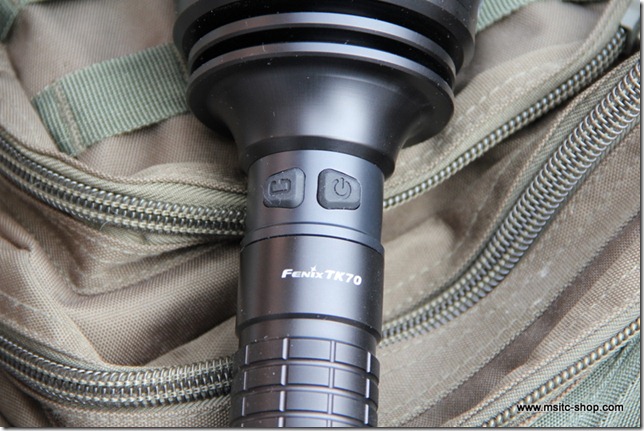

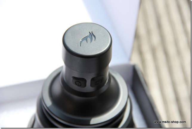

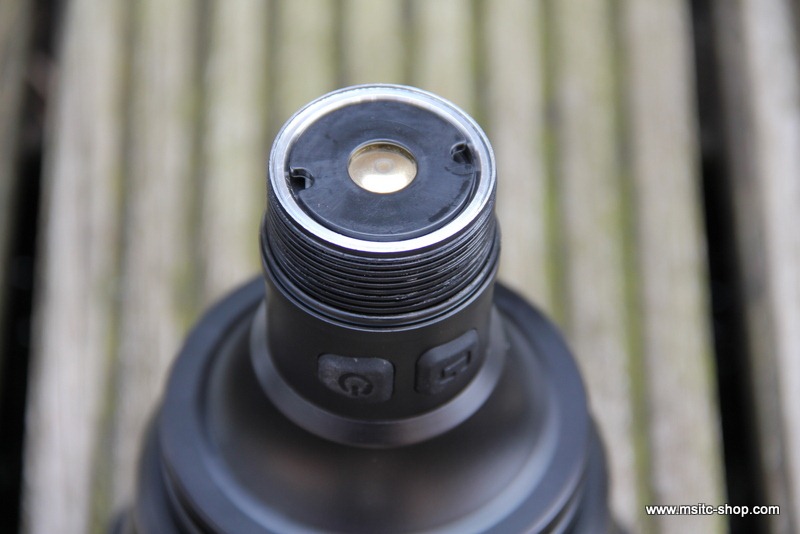

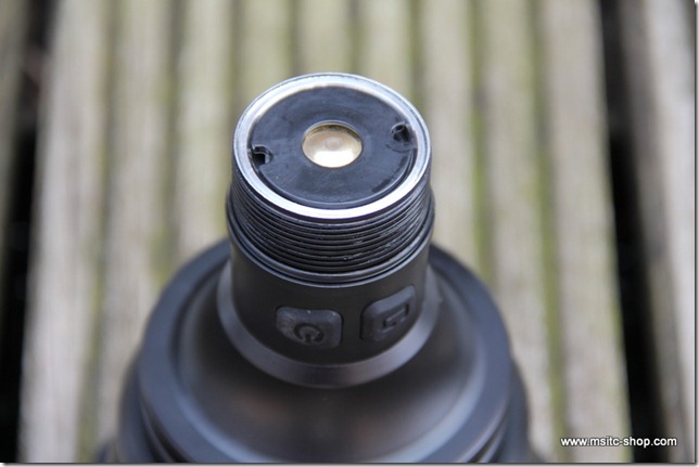

Unterhalb des Lampenkopfes befinden sich analog zur Fenix TK45 zwei Schalter. Mit dem rechten Schalter wird die Lampe ein- bzw. ausgeschaltet, mit dem linken Schalter werden die normalen Leuchtmodi (General Mode) ausgewählt. Durch zweimaliges Klicken auf den rechten Schalter werden die Blinkmodi (Flashing Mode) ausgewählt, die wiederum mit dem linken Schalter selektiert werden können.
Der zuletzt eingestellte Leuchtmodus wird nach dem Einschalten der Lampe automatisch wieder hergestellt, da die Fenix TK70 über einen Mode Memory verfügt. Fenix setzt hier auf bewährtes und erfindet das Rad nicht neu, was ich für eine gute Idee halte.

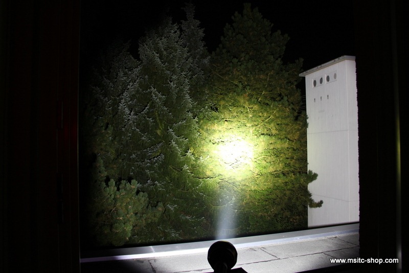

Für die Beamshots habe ich meine Testlampe sowohl mit vier D-Zellen als auch mit vier Akkus vom Typ Ansmann NiMH 10000 mAh bestückt, alle Bilder entstanden im Modus Turbo.
1. Betrieb mit vier D-Zellen
2. Betrieb mit vier NiMH-Akkus
- Fenix TK70
- Handschlaufe
- Ersatz-O-Ring
- Ersatzgummi für Clicky
- 4 x D-Batterien
- Tragegurt
