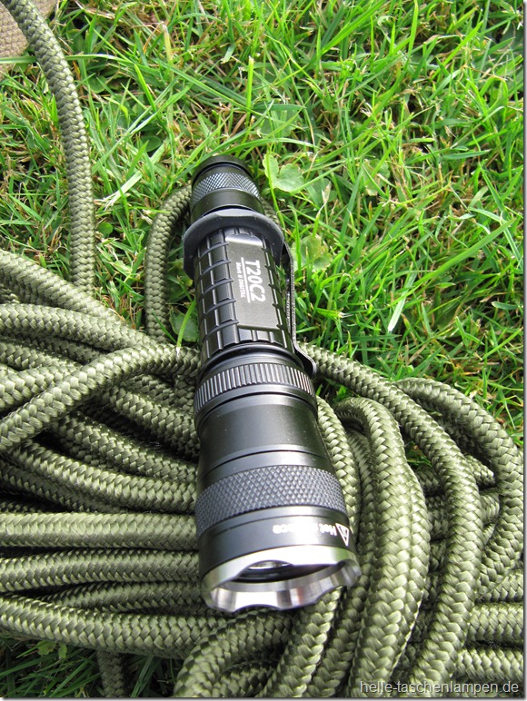

Die EagleTac T20C2 MKII ist eine taktische Taschenlampe, die sich durch ihr User Interface (UI) besonders gut für Einsätze eignet, in denen das versehentliche Aktivieren von Modi wie Strobe oder SOS verhängnisvoll sein kann, z.B. bei militärischen oder ähnlichen Szenarien. Im Gegensatz zu anderen Taschenlampen sind Strobe und SOS nämlich “versteckt” untergebracht und können im Normalfall nur gewollt aktiviert werden.

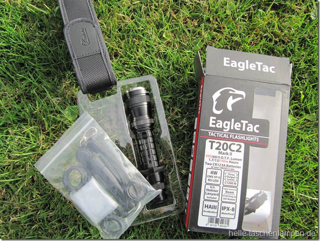

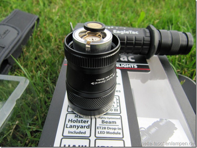

Ein mitgelieferter (abnehmbarer) Taschenclip sowie ein Lanyard mit einem Befestigungsring erlauben individuelle Tragemöglichkeiten. Im Gegensatz zum Vorgänger läßt sich dank modularer Bauweise das komplette LED-Modul inkl. Elektronik austauschen, so daß bei Erscheinen neuer LED-Typen nicht die komplette Lampe neu gekauft werden muß – ein Austausch des LED-Moduls durch eine aktualisierte Version reicht aus.
Lieferbar ist die EagleTac T20C2 MKII übrigens in zwei Versionen: Die normale Base Version enthält nur den normalen weißen Diffusor, während das YRGB-Kit weitere Farbfilter enthält.

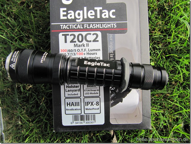

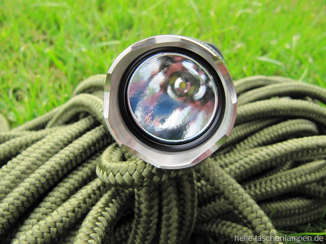

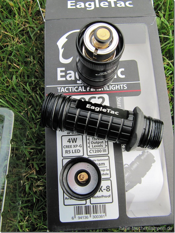

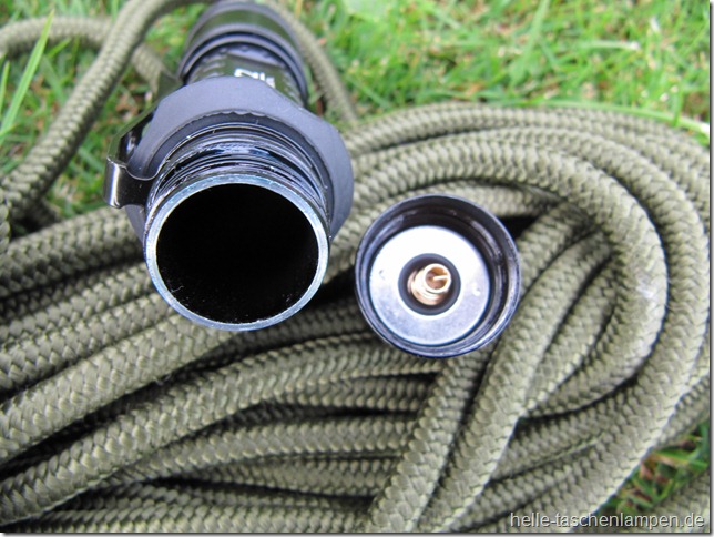

Wie von anderen EagleTac-Lampen gewohnt, ist die Verarbeitung der T20C2 MKII auf demselben Niveau: Saubere Anodisierung nach HA Type III sowie eine insgesamt sehr gute Verarbeitungsqualität (Gewinde, vergoldete Kontakte) lassen nichts zu wünschen übrig. Außerdem sorgen doppelte O-Ringe für zusätzliche Wasserdichtigkeit.
Die EagleTac T20C2 MKII bietet zwei generell Modi, und zwar Turbo und General. Diese werden durch das Drehen des Lampenkopfes nach links oder nach rechts eingestellt, und mit einer schnellen links-/rechts- Drehung kann man noch den sog. Hidden Mode aufrufen, der neben Strobe (abschaltbar), Beacon und SOS auch noch eine dritte Leuchtstufe enthält.

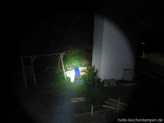

Beamshots:
Alle Beamshots wurden mit einem voll aufgeladenen EagleTac 18650-Akku aufgenommen.
Hellster Modus

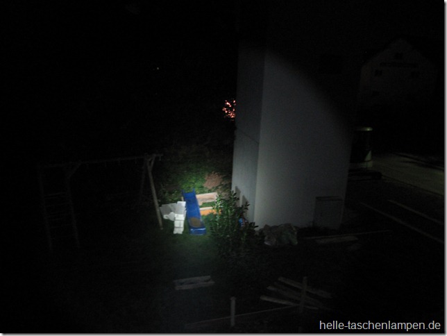

Niedrigster Modus

- Max. 380 Lumen (300 OTF-Lumen = out of the front)
- XP-G R5 LED
- SMO-Reflektor für hohe Reichweite
- Vergoldete Kontakte
- Rückschlagfeder am Lampenkopf
- Drei Modi: 300 Lumen/60 Lumen/5 Lumen
- Laufzeiten: 300 Lumen/1,7h – 60 Lumen/13h – 5 Lumen/180h
- “Versteckter” Blink- und SOS-Modus
- Taktischer Strobe-Modus läßt sich deaktivieren
- Normale Leuchtmodi werden durch Drehen des Lampenkopfes gesteuert
- Drop-in LED-Modul erleichtert spätere Upgrades auf neuere LEDs
- Gewellter Bezel aus Edelstahl
- Hocheffizientes optisches u. elektronisches System
- Doppelseitig antireflexbeschichtete und ultraklare Linse
- Entwickelt für professionellen und taktischen Einsatz
- Klein und handlich, aber dennoch äußerst leistungsstark
- Betrieb mit folgenden Akkus möglich: 1 x 18650, 2 x CR123A/16340
- Clip mit Anti-Roll-Funktion
- Zigarrengriff möglich
- Stoßsicher
- Aufrüstbar
- Tailstand möglich (mit Rubber Tailcap Extender)
- Loch für Handschlaufe (Lanyard) vorhanden
- Aus strapazierfähigem Flugzeugaluminium hergestellt
- Anodisierung nach Type III
- Taktischer forward clicky
- Länge: 14,5cm
- Gewicht: 114,7 Gramm (ohne Akku)
- Ersatz-O-Ringe
- Batteriemagazin für zwei CR123/16340-Zellen
- Fluoreszierender Endkappenschalter
- Halteclip aus Edelstahl
- Gummring aus Weichgummi für Zigarrengriff
- Strapazierfähiges Nylon-Holster
- Lanyard inkl. Befestigungsring
- Bedienungsanleitung
- Rubber Tailcap Extender für Tailstand
- Hervorragende Qualität und Verarbeitung
- Umfangreiches Zubehör
- Strobe deaktivierbar
- Austauschbares LED-Modul
