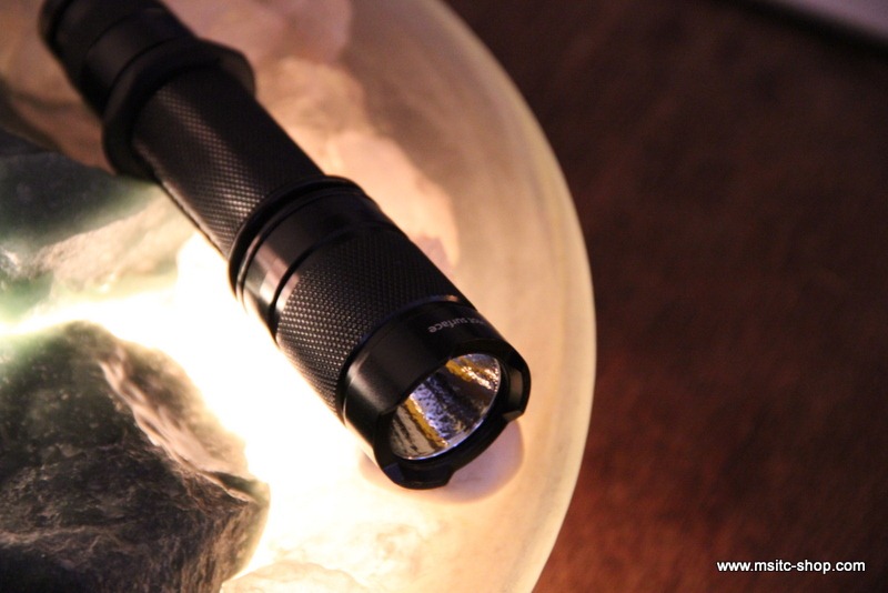

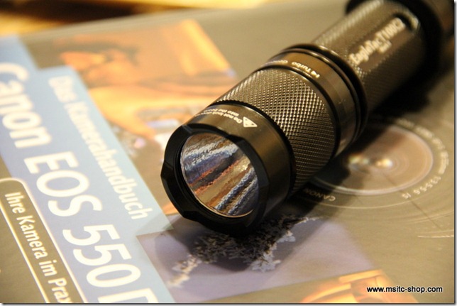

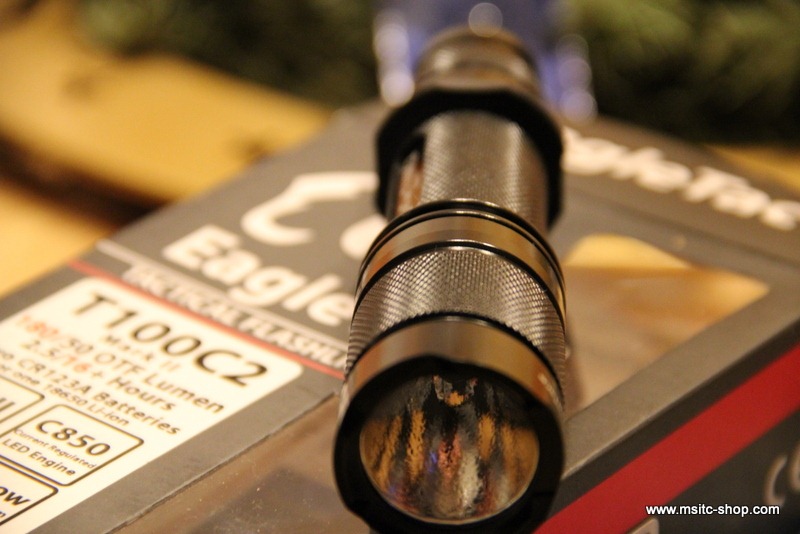

Mehr Leistung, höhere Reichweite, weniger Laufzeit – das sind zusammengefasst Attribute, die auf die EagleTac T100C2 MKII glücklicherweise nicht zutreffen, denn hier wird noch ganz traditionell mit einer CREE XP-E R2-LED und max. 220 Lumen hantiert, und diese eher konservativen Werte im Zusammenspiel mit der einfachen Bedienung der Lampe sowie dem äußerst flexiblen Energiemanagement machen diese Taschenlampe – trotz nicht mehr ganz aktueller LED – nach wie vor zu einem echten Leckerli für all jene, die Wert auf einfache Bedienung, gute Reichweite und Betrieb mit CR123A/16340/18650-Zellen legen.

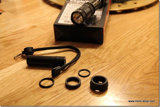

Ausgeliefert wird die EagleTac T20C2 MKII in der bekannten EagleTac-Verpackung mit diversem Zubehör. In diesem Review gehe ich auf die Base-Version ein, die im Gegensatz zur Kit-Version kein Holster enthält, ansonsten aber technisch völlig identisch ist.
Ich hatte es schon eingangs erwähnt: Die EagleTac T100C2 MKII ist weder auf dem aktuellen technischen Stand, noch bietet sie einzigartige Features, die andere Lampen nicht auch bieten würden. Trotzdem gefällt mir die EagleTac T100C2 MKII sehr gut, denn ihre einfache Handhabung (zwei Leuchtstufen, erreichbar über den Lampenkopf) sowie das flexible Energiemanagement machen diese Taschenlampe zum idealen Begleiter für Situationen, in denen eher konservative Wert gefragt sind.
Um ein Beispiel aus der Praxis zu nennen: Ein Polizist möchte keine Lampe, bei der einzelne Modi umständlich über den Clicky oder durch zahlreiches Drehen des Lampenkopfes aktiviert werden – hier ist eine einfache und zuverlässige Lösung gefragt, und genau hier kann die EagleTac T100C2 MKII überzeugen: Die Lampe verfügt lediglich über zwei Leuchtmodi, SOS- und Strobe-Modi sucht man hier vergeblich.

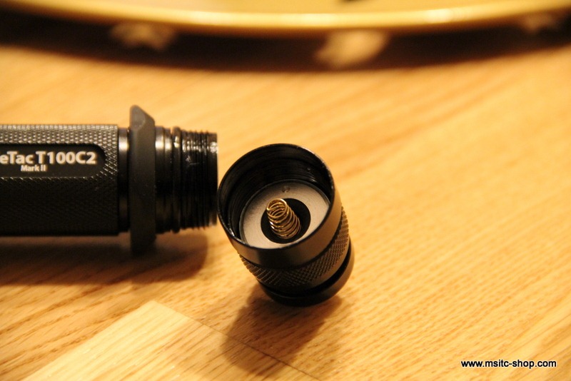

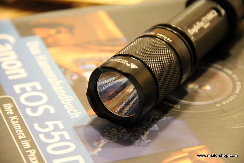

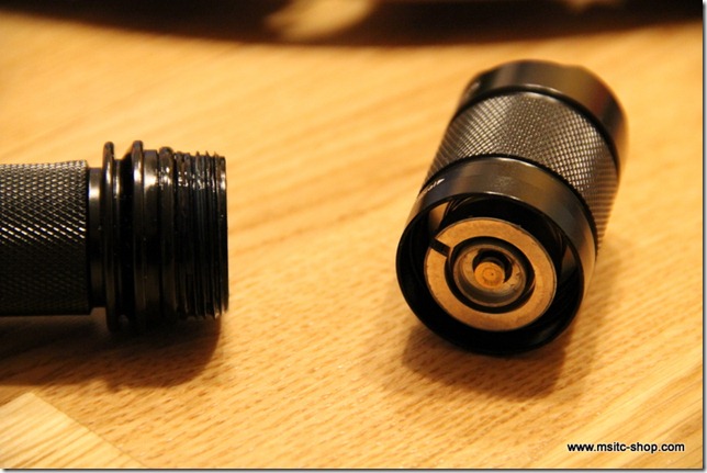

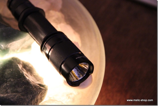

Hier kann ich mich kurz fassen: Auch die EagleTac T100C2 MKII bietet eine exzellente Verarbeitung und Qualität und steht damit anderen Lampen von EagleTac nicht nach. Die Anodisierung ist sauber aufgebracht, die Gewinde sind sauber geschnitten und vearbeitet.
Gegen aktuelle Lampen mit XP-G R5 LED oder XM-L LED hat die EagleTac T100C2 MKII natürlich keine Chance, aber dieser Vergleich wäre auch wenig sinnvoll. Die T100C2 MKII bietet exakt zwei Leuchtmodi, die laufzeitmäßig wie folgt aussehen:

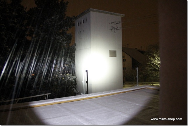

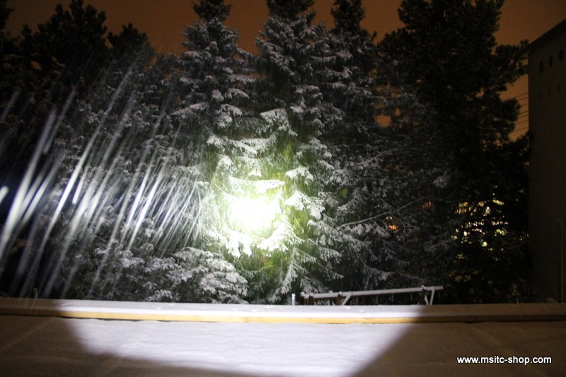

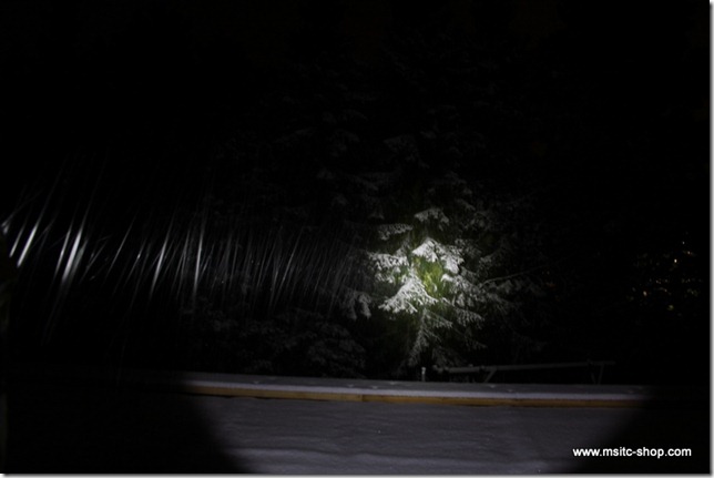

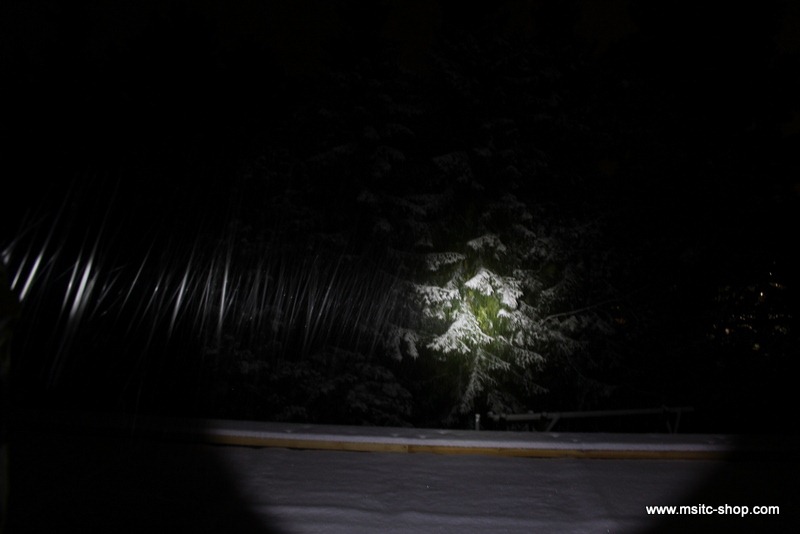

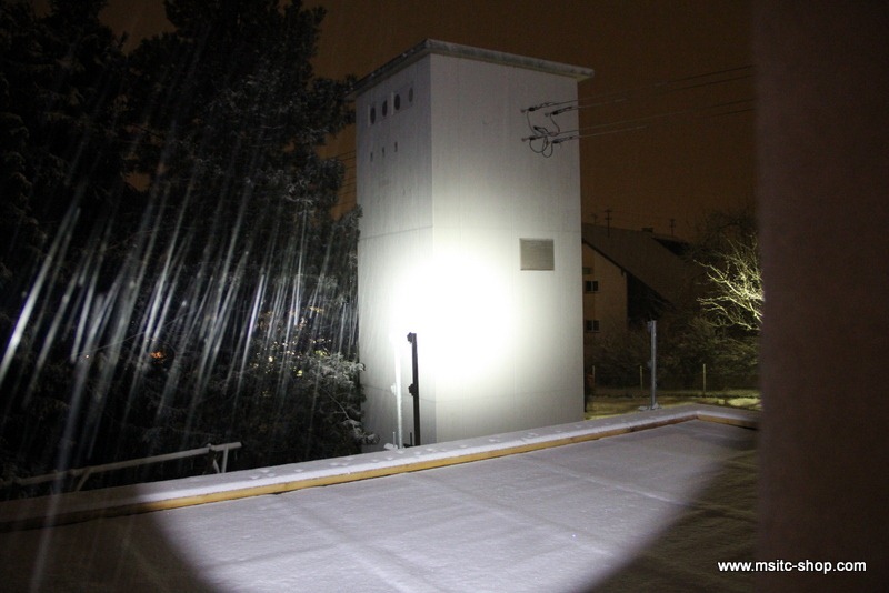

Generell würde ich die T100C2 MKII nicht als Flooder, sondern eher als Thrower einstufen. Die Reichweite ist für eine dermaßen kompakte Lampe sehr ordentlich und kann sich sehen lassen, und dank des vorhandenen Sidespills ist auch die Ausleuchtung des nahen und mittleren Umfelds kein Thema.
EagleTac T100C2 MKII High Mode
EagleTac T100C2 MKII Low Mode

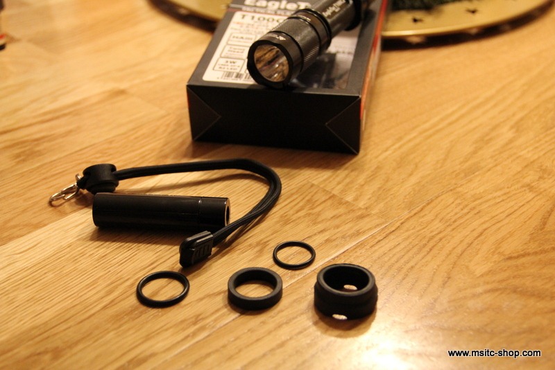

Technische Details:
- LED: CREE XP-E R2LED
- Max. 220 Lumen
- Zwei Leuchtmodi
- Auswahl der Leuchtmodi erfolgt über Drehen des Lampenkopfes
- Ultraklare, beschichtete und kratzfeste Glaslinse
- Anodisierung nach HA Type III
- Throw-optimierter ET26 SMO-Reflektor
- Vergoldete Kontakte
- Tailstand möglich mit mitgeliefertem Rubber Tailstand Extender
- Greifring aus Polycarbonat
- Ersatz-O-Ringe
- Batteriemagazin für zwei CR123/16340-Zellen
- Bedienungsanleitung
- Holster (nur Kit Version!)
