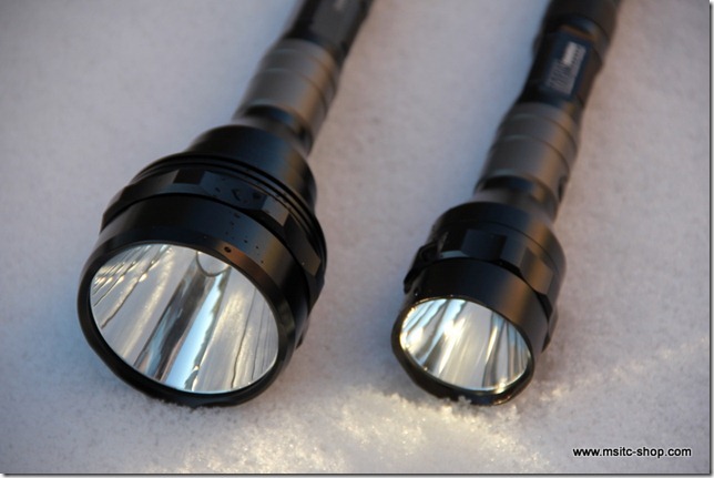

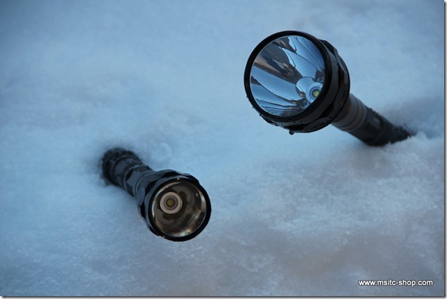

    Mit der MRV-SideKick Ultra-III bringt Lumapower eine überarbeitete Version der bekannten MRV-SideKick auf den Markt, die in zwei Ausführungen erhältlich ist (Standard Edition/Turbo Force Edition). Obgleich die Standard Edition auch schon eine ganz ordentliche Reichweite bietet, setzt die Turbo Force Edition hier noch kräftig einen drauf und erzielt eine Reichweite, die sich gewaschen hat, doch mehr dazu später.

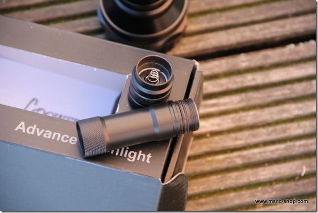

    Beim Zubehör beschränkt sich Lumapower auf das wesentliche, als da wären:
    • Lumapower MRV-SideKick Ultra-III
    • Ersatz-O-Ringe
    • Ersatzendkappe
    • Bedienungsanleitung

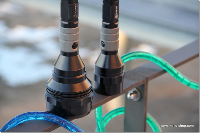

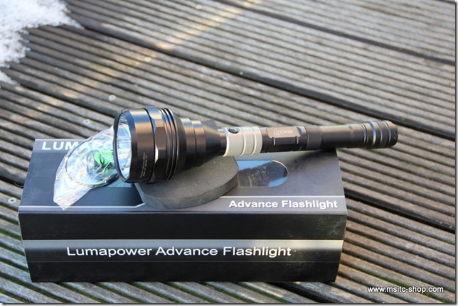

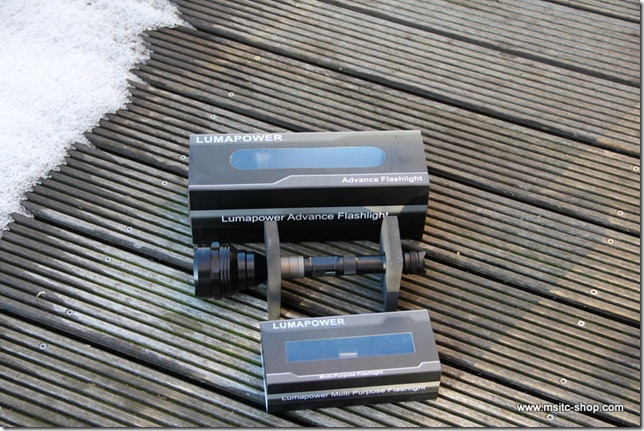

    Ein Holster ist im Lieferumfang nicht enthalten. Im Vergleich mit der normalen Standard-Verpackung von Lumapower erkennt man aber schnell, dass man es nicht einer normalen Taschenlampe zu tun hat:
    [IMG]
    [IMG]

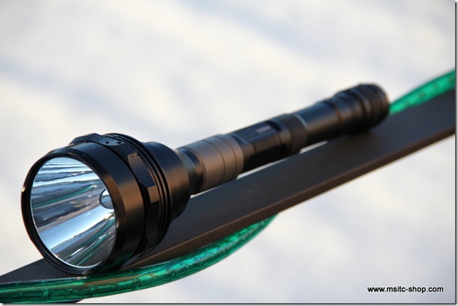

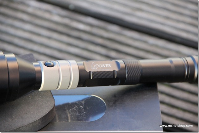

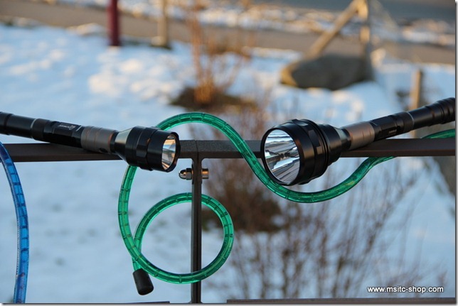

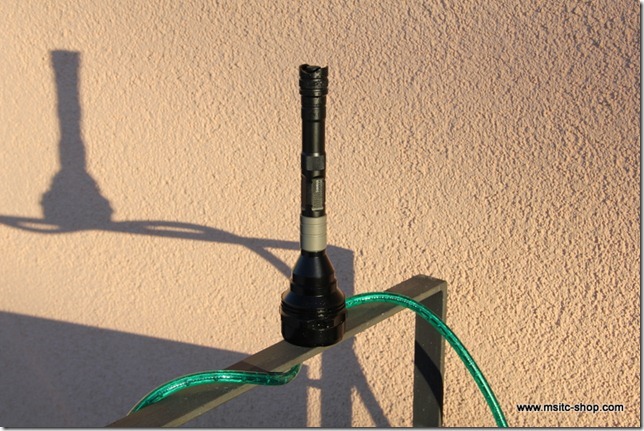

    Yo, hier gibt es ebenfalls nicht viel zu sagen, außer dass Lumapower auch hier wieder einen guten Job bei der Lampenqualität gemacht hat: Die Anodisierung ist sauber aufgebracht, die Gewinde sind ordentlich geschnitten und verarbeitet. Die MRV-SideKick Ultra-III Turbo Force Edition ist natürlich bedingt durch den großen Lampenkopf etwas kopflastiger als die Standard Edition, wobei das aus meiner Sicht nicht weiter tragisch ist, da man die Lampe sowieso in der Regel eher im vorderen Bereich in der Nähe des Side Switch halten wird.
    [IMG]
    [IMG]
    [IMG]
    [IMG]

    Hier gibt es nichts neues: Ein- und ausgeschaltet wird die MRV-SideKick Ultra-III über den Clicky am Lampenende, die einzelnen Modi werden über den Side Switch unterhalb des Lampenkopfes umgeschaltet. Beim Durchschalten taucht dann auch ein Strobe-Modus auf, auf den ich persönlich auch gut verzichten könnte.

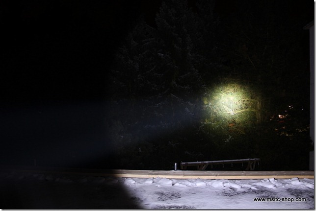

    Für die nachfolgenden Beamshots wurde die Testlampe mit 2 x 18650-Akku bestückt. Alle Beamshots wurden im Ultra Mode und folgenden Parametern aufgenommen: 4s/f5.0/ISO 100

    • Reflektor-Durchmesser: 3,8 cm (Standard), 6,4 cm (Turbo Force)
    • Gewicht bei kompletter Länge (mit Batterierohrverlängerung) und mit Akkus: 270 Gramm (Standard), 447 Gramm (Turbo Force)

    Ob die von Lumapower angegebenen 600 Meter Reichweite mit der MRV-SideKick Ultra-III Turbo Force Edition wirklich möglich sind, habe ich natürlich nicht nachgemessen – Fakt ist aber, dass speziell die Turbo Force Edition in der Tat ein gewaltiger Thrower ist, dessen Reichweite und Helligkeit zu überzeugen vermag. Auch die Standard Edition hat sehr gute Thrower-Eigenschaften, erreicht aber natürlich nicht die gleiche Beamdistanz wie die Turbo Force Edition.

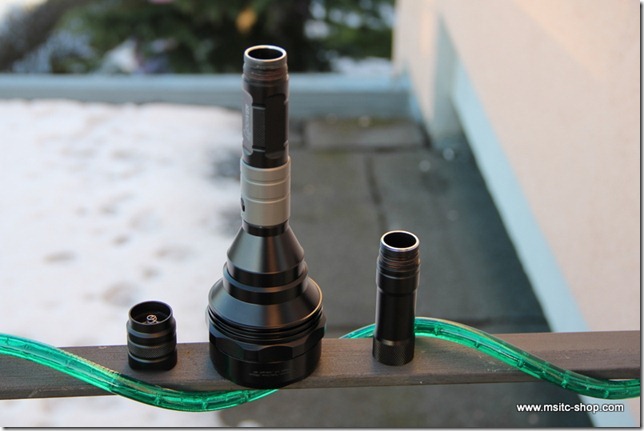

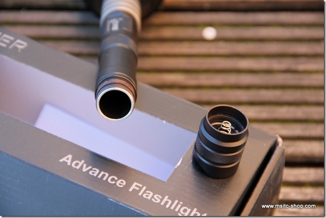

    Beide Lampen lassen sich durch Entfernen des M-65 Power Extenders (Batterieverlängerungsrohr) noch verkleinern und so auf ein kompakteres Maß bringen, was allerdings mit weniger Laufzeit und einer geringeren Leuchtleistung erkauft wird.
